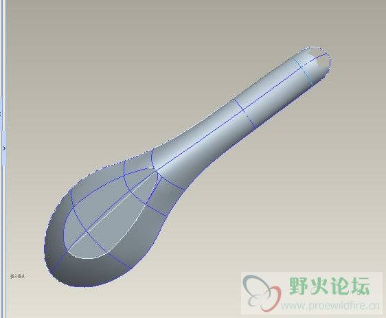

以下是我做法和步骤,提供给朋友们参考。效果挺好的。
1首先做好可以混合的四边面
2造曲线将尖角面过度
3将边界混合过渡面
4将过渡面合并成面组后进行减裁。余下图

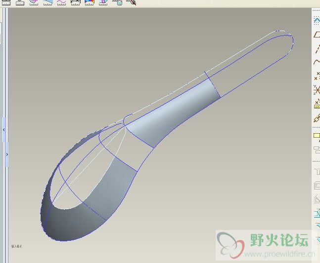

5将过渡曲面边界混合(将尖角补顺达到下图边界条件

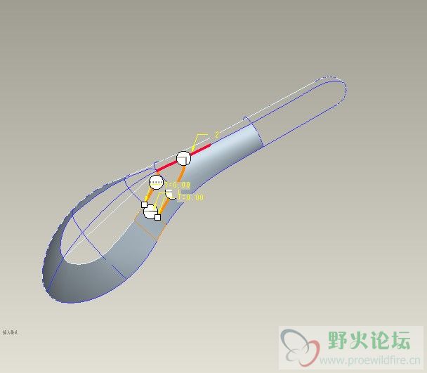

6柄部修补

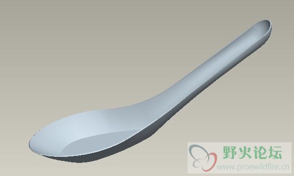

最后结果
