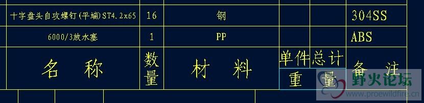

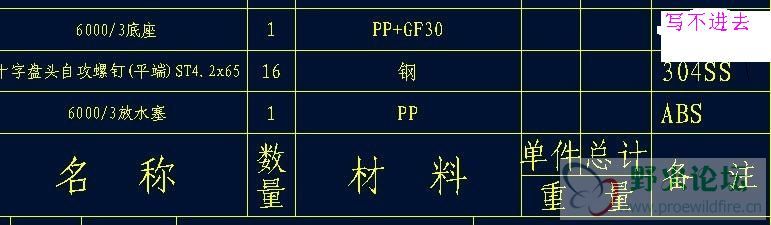

我已经建立栏标准库,使用过程中调用栏标准库里的零件,但我标准库里的零件材料跟现在想要的不一样,我想在备注栏里注明,但不改动原来标准库里的零件的材料,可是备注栏写不进去,现在截图如下,请高手帮忙解决

那个备注单元格不要调用参数,直接双击单元格写试下

4.0可以在“编辑”底下选“值”,再点击单元格,提示栏会出现输入框,不过我的5.0好像无效。
还有一种最不讲道理的办法,就是注释一个,用自由无引线属性做,一定能做出你要的效果。
当然最好的话可以添加参数来解决。

方法1:比如说总共5列,一般最后一列用于注释,或备注,此时,你可以先做4列,然后选择这4列作为重复,区域,最后在最右端加一列,结果是,4列重复区域,和1列正常区域(可编辑的)
方法2,:在确定重复区域后,点选重复区域,然后选择注释,在选择你所需要注释的单元格

若是5.0,切换到注释,直接双击备注栏就可以了

如果在模板中定义了参数,则可以自定义模型树(树列),
把经常需要修改的参数加入模型参数显示列,然后保存设置文件到你指定的位置,
在选项中设置mdl_tree_cfg_file D:\MONLibs\template\tree.cfg(这个是我自己的),
以后你就可以直接在模型树中修改相关的文字了
