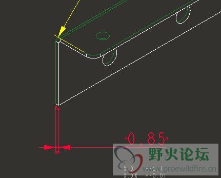

[求助] 如何调整标注尺寸的位置

貌似不合楼主要求,楼主意思应该是尺寸引线由原来在水平面内换成在竖直面内做引线标注。

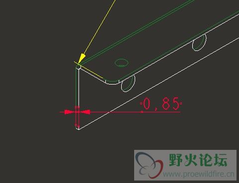

3D模型里面标的尺寸都是有参照平面的。
你把参照面修改一下就好了吧~
