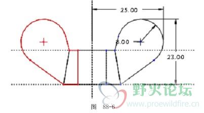

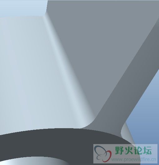

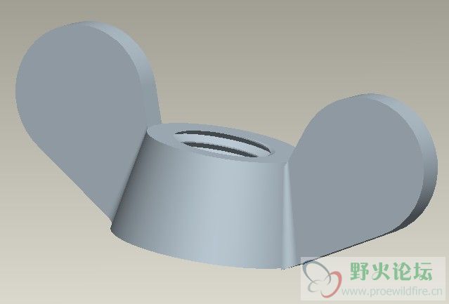

倒角后底部为啥是这样 怎么调都不行

这个应该是画耳朵时画的比底面长了一点出来,所以就这样了,控制好耳朵的长度就可

谢谢楼上 我画的时候 点已经约束到下面顶点了

不要用拉伸做耳朵啊。
那样proe的自动附着不会恰好贴在外壁上的,你撤销圆角,放大了看,是不是有缺陷?我就不截图了,自己找找看
随手用筋特征给你做了个,倒圆也没有问题,附上prt。
另外,用筋特征做出来的最好不要镜像。

你可以在底部搞一个拉伸,除掉多余的就可以里
