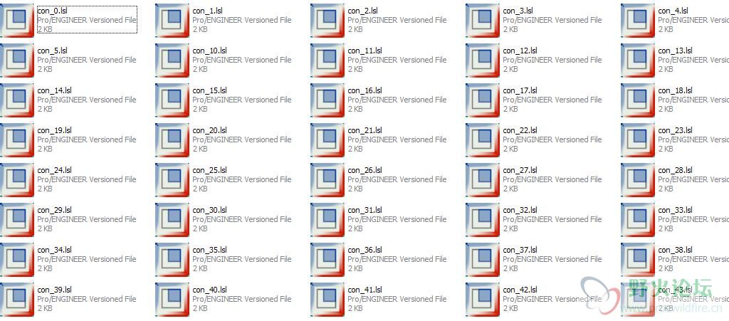

发表于 2010-12-16 10:34 | 显示全部楼层 |阅读模式
请高手看看这个是什么文件,我建个PRT就生成了几百个这种文件
179
215
 楼主| 发表于 2010-12-16 10:35 | 显示全部楼层
主要是要怎么删除他
发表于 2010-12-16 11:22 | 显示全部楼层
不可以删
179
215
 楼主| 发表于 2010-12-16 11:36 | 显示全部楼层
为什么不可以删啊,都几百个了,我做其他文件都没有这个出来,就做其中一个有这个,是什么原因?
47499
发表于 2010-12-16 21:11 | 显示全部楼层
你删除然后打开你的模型看看会不会出错,没错误的话那删了就行了

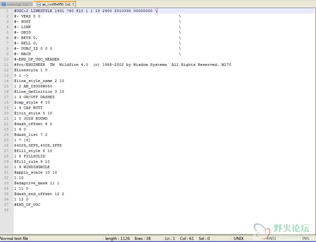

发表于 2012-8-2 10:17 | 显示全部楼层
我的ProE也出现过此问题,主要是在导入如Dxf文件进行去的时候会产生。删除不会对文件产生影响。
文件内容参见附档,不知是不是列表文件?请高手指点。
发表于 2022-11-8 15:48 | 显示全部楼层
这是线型文件,如果你在工程图中新建了线型(可以设线型比例因子那个),工作目录就会创建一个以改线型名字为名的.lsl文件。我的问题是,如何在一个新的工程图中,加载,调用 工作目录里的lsl线型?
