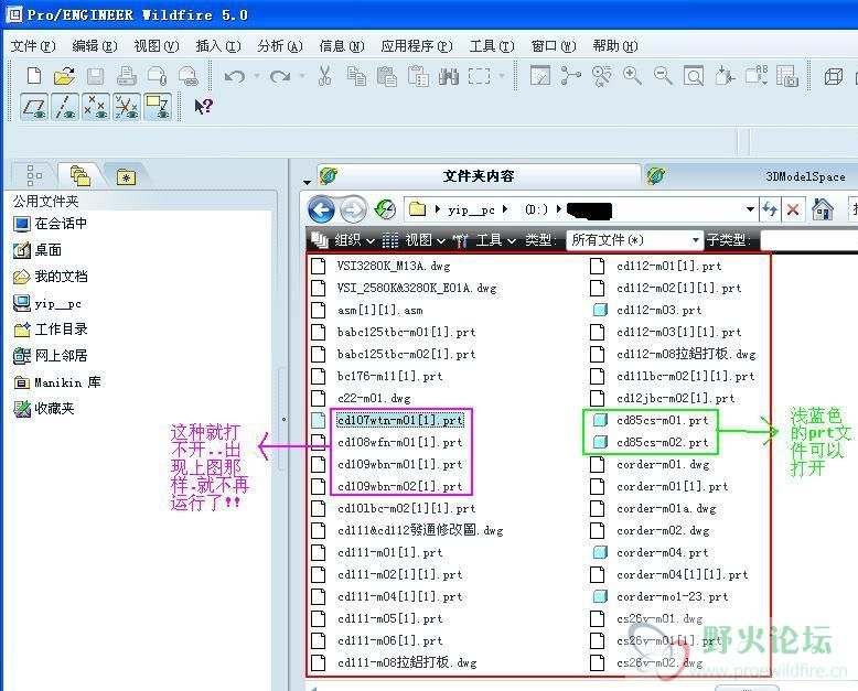

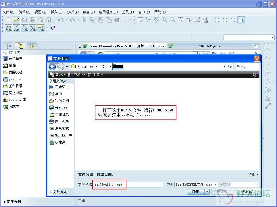

两台机装5.0
一台运行正常..另一台不正常!!
重装N次了也不行!!
bc176-m11[1].prt.rar (74.54 KB, 下载次数: 2) 这个打不开
j110e-m61.prt.rar (65.54 KB, 下载次数: 0)   这个能打开!!
之前用3.0的时候是可以打开全部文件的!!
昨天重装电脑后.装上5.0就出现部分打得开..
大部分都打不开!!
但是用预览器,又可以看到图的哦!!
郁闷!!
最后一次安装5.0的时候全部默认安装的!
之前也试过全部选择安装.可是也是出现有部分文件打不开的现象

发表于 2010-12-16 21:03 | 显示全部楼层
文件名不要带 [ ] 这些东西和中文
 楼主| 发表于 2010-12-20 17:13 | 显示全部楼层
原帖由 野火 于 2010-12-16 21:03 发表
文件名不要带 [ ] 这些东西和中文
谢谢!
老大
真的是这个原因!!哈哈!!
请帮忙,更改帖子为已解决!!
