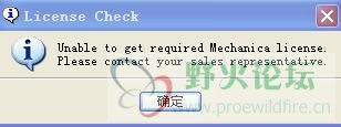

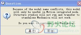

技术问题! 我在安4.0时,勾选了MECHANICA的,我看proewildfier.psf文件中“ENV=MECH_LP=”右侧的“_MECH_DIR_”是Pro/M的安装路径,但是MECHANICA不能运行,还出现图标显示,另外,我也用ProWildfire\bin\ptcsetup.bat文件进行“创建并配置命令”,但结果仍然一样!为什么呢?

发表于 2008-5-19 20:22 | 显示全部楼层
不知道你用的是 restools 的补丁还是 zwt 的补丁,请检查补丁文件是否成功运行

 楼主| 发表于 2008-5-20 11:43 | 显示全部楼层
这两个有什么区别吗??如何区分我这个是哪个补丁啊!

发表于 2008-5-20 19:56 | 显示全部楼层
下载许可证生成器,可以生成许可证并有补丁连接

 楼主| 发表于 2008-5-20 22:59 | 显示全部楼层
许可证是下了的,并且也用了其生成的许可证安装,4.0,在破解之后,PROE可用,但 MECHANICA不行,还出现顶楼样子的图片!!

发表于 2008-5-20 23:02 | 显示全部楼层
第3个错误提示的意思是:无法获得 Mechanic 许可证,请联系你的经销商。

 楼主| 发表于 2008-5-21 23:31 | 显示全部楼层
呵呵,谢谢解答,估计是我下的东西,不够正版,致缺失文件,我重新下个!

发表于 2008-5-22 07:30 | 显示全部楼层
是许可证指定的不对,或者补丁的问题,不需要重新下
