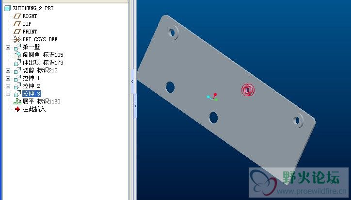

无意中拿到一个钣金的 prt 文件,发现图中的拉伸竟然可以用来做铆钉。有没有哪位高手能说说是怎么做出来的?注意,拉伸,还可以钣金展开啊。不要实体做出的钣金伪件。

真是奇怪,在继承里也做不出来

研究出来一个做法,就是先做折弯,然后将在此插入拉上去,再做拉伸,拉好了,再将折弯拉出来,如图所示
