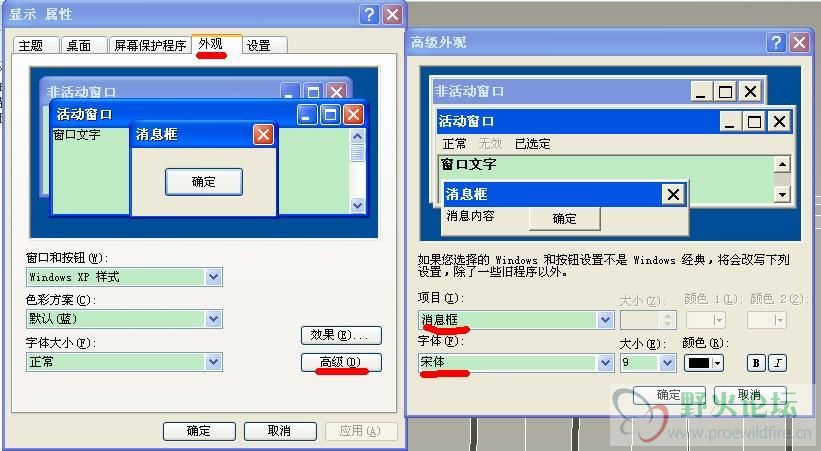

如何修改提示栏的字体?
如何修改提示栏的字体?在线等

不是在proe里改的,是在windows里改的,你可能用的主题改变了正常的字体,你先试一寸windows经典主题重起一下proe试试看
