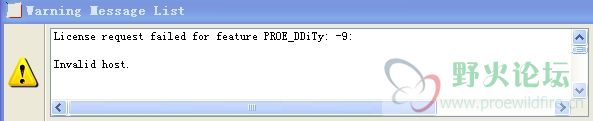

我下载的M120,完全按照论坛的教程安装了一遍,安装后也能使用了,但第二天就打不开了
谁帮帮我啊
这是图
这是图
1288
47504
发表于 2008-5-19 08:00 | 显示全部楼层
你的许可证文件放在临时文件夹了吧,可以重新启动后被系统删除,请检查是否存在。不存在重新制作并不要放到临时文件夹。

运行常见错误 License request failed for feature PROE_DDiTy: -8 :-9  解决方法
http://www.proewildfire.cn/thread-199-1-1.html
上面帖子说的很清楚了
