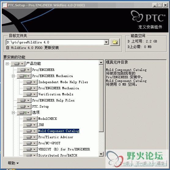

请各位高手指点一下小弟,帮忙解决一下这个问题,不知为什么我在分模时会出现这种情况,  " 找不到Workpiece模具目录。请检查安装和/或目录(D:\PTC\proeWildfire 3.0\apps_data\mold_data\catalog\)路径。"

兄弟,你缺少这个文件apps_data
想办法搞一个覆盖下,或者是重新安装PROE吧~~
估计是安装不完整

像上面一样,把打叉的都选上就行了  我之前没选装了用不了 现在选了装 OK了

我的也是 找不到.不知道该怎么办了。装了N个版本拉
