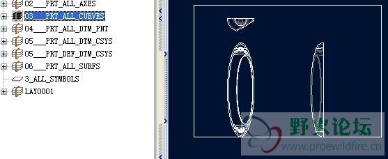

我用层保存隐藏那些草绘曲线,可是每次打开还是有啊!怎么办呢?

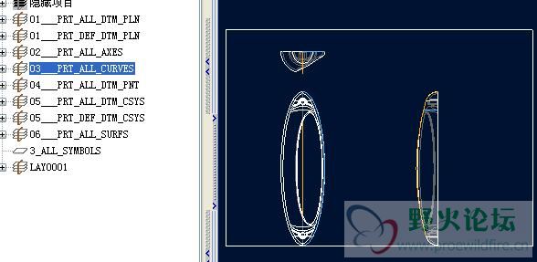

发表于 2008-5-20 08:48 | 显示全部楼层
无意中发现了一点了,因为我也碰到这样的问题,自己弄了一下。
首先进入工程图之后,会看到草绘的一些曲线。(这要首先不能在零件里面隐藏)
点击“层”  把曲线所在的层“隐藏”了就行了,这方法简单吧。比起老大的一些什么设置更有效啊。
现在世界失去色彩,看得不是很清,认真看一下应该可以看出来。
[ 本帖最后由 massjet520 于 2008-5-20 08:52 编辑 ]
