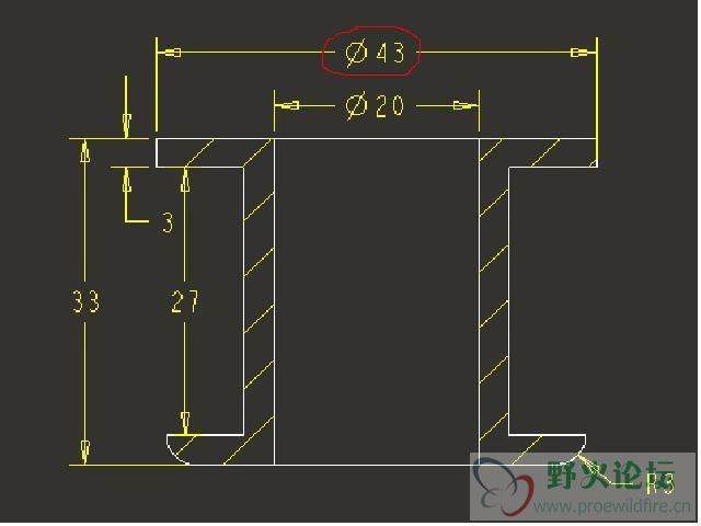

由于刚学PROE,有两个尺寸标注的问题请各位高手指点,在下先谢了!
1 标注的尺寸不能标注为公差形式;
2 尺寸文本位置不能调;

 楼主| 发表于 2008-5-18 13:33 | 显示全部楼层
是工程图,属性中这一栏是灰色的,把TOL_display设为YES也不修改

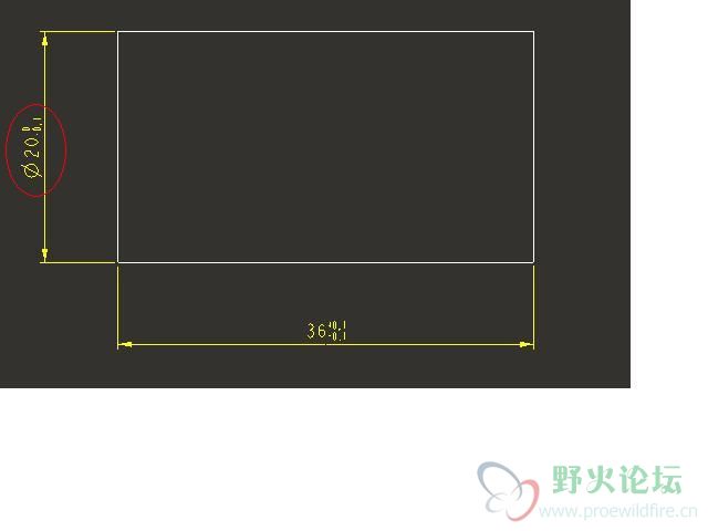

 楼主| 发表于 2008-5-18 13:43 | 显示全部楼层
想把尺寸标注成第一张那样,现在不行,我的配置没有改的!
第一张工程图尺寸是这样的!
第一张工程图尺寸是这样的!
第二张工程图就成这样了
第二张工程图就成这样了

发表于 2008-5-18 19:01 | 显示全部楼层
在config配置里面设置tol_mode plusminus TOL_display YES
就可以出现楼主需要的公差模式
手动标注和显示及拭除两者之间是不同的显示模式
