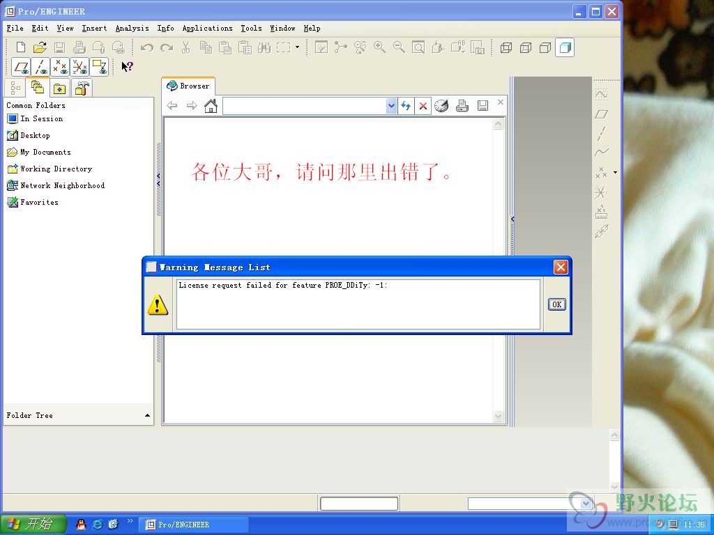

野火老大,请您教一下!
以下是出了什么问题呢??

不知道你的这是哪个版本,可以参考论坛教程安装,注意许可证正确和成功运行补丁

从新安装许可证文件
1.历用注册机"keygen"从新生层"license"文件放在英文的文件夹里.
2.早到之前pro/e安装目录下的"bin"文件夹运行此文件夹里的"ptcsetup"批处理文件
3.运行后.出现安装画面,可直接点下一步.
4.接着出现指定许可证文件的画面.选择"添加"选择第三项.
5.早到第一步所说的新生层"license"文件放在的文件夹里.选择"license"文件.然后选择"安装"
这个安装很快.大概两至三分钟.直至提示安装完成.选择退出即可.
重启电脑后.打开pro/e.问题解决!

楼上的完全正确,呵呵
按照上面方法解决了!
