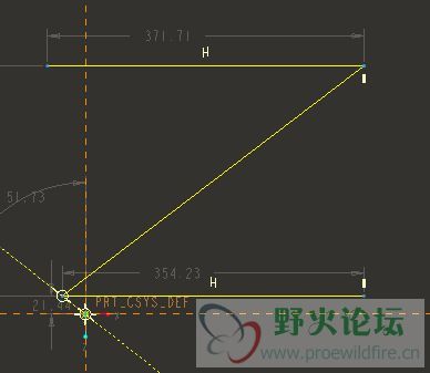

如何在绘制的图形中是标注按照自己的意思标注部位呢。不是强尺寸,而是软件自己标注的弱尺寸。因为关系式中常常用到。但自己总是把握不好。用参照好像也不行。就像下图。自己希望标注的是角度的弱尺寸。但是软件却没有那样做。请前辈指教一下,谢谢。

系统弱尺寸的默认标注,我们好像没有办法去碰的吧。
系统尽量为我们考虑设计意图,往我们需要的尺寸上去靠,但是系统毕竟是系统,不是人脑。没有默认的尺寸,自己标一个你要用的尺寸好了,也都是这么做的。

据我所知,弱尺寸是系统自动产生的,没法改动。标注一个角度强尺寸很简单的嘛
