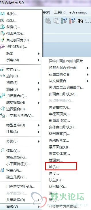

4.0中“高级”里的“轴”,5.0找不到了,是不是没有这个功能了?还是在哪了?请高手指点迷津,谢谢!

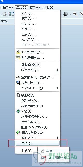

在工具--选项--输入项allow_anatomic_features     设为yes

如图点选项

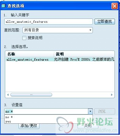

在选项输入框里输入allow_anatomic_features点查找
单击选择选项窗口中的allow_anatomic_features项,在设置值下拉菜单中选择yes,再单击添加/更改按钮,单击关闭。

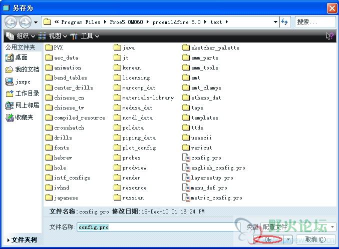

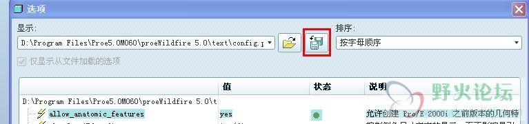

此时该选项已增加,单击如图所示保存按钮,出现下图对话框,单击OK结束操作。不保存的话下次还要再重新添加。
