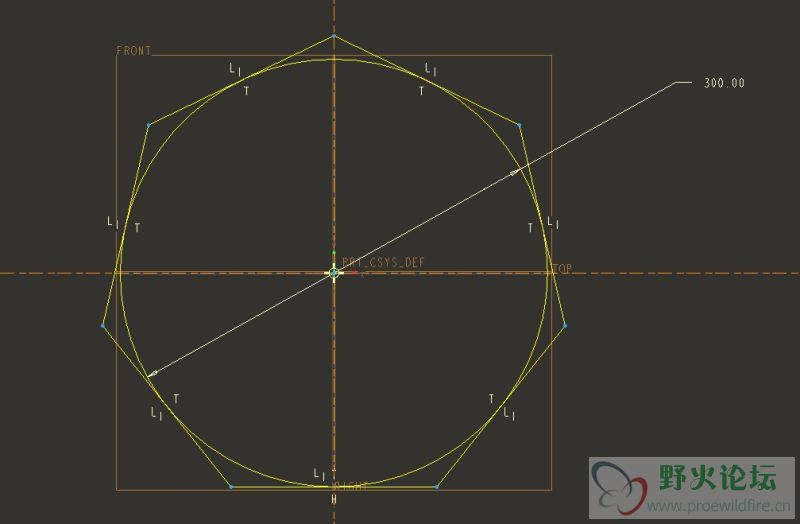

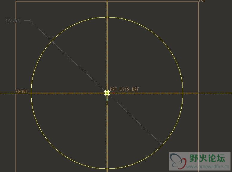

在草绘图状态下,怎么将一个圆或者椭圆等分
如下图
140
189
发表于 2010-12-14 13:23 | 显示全部楼层
提供圆的做法,要几等分就做几条线,最后一定要封闭,然后约束每条线等长,再约束每条线与圆相切,切点就是等分点
