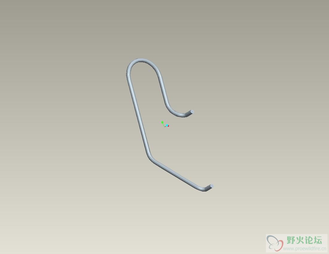

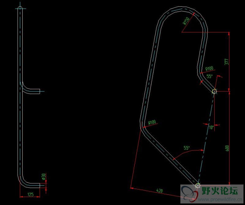

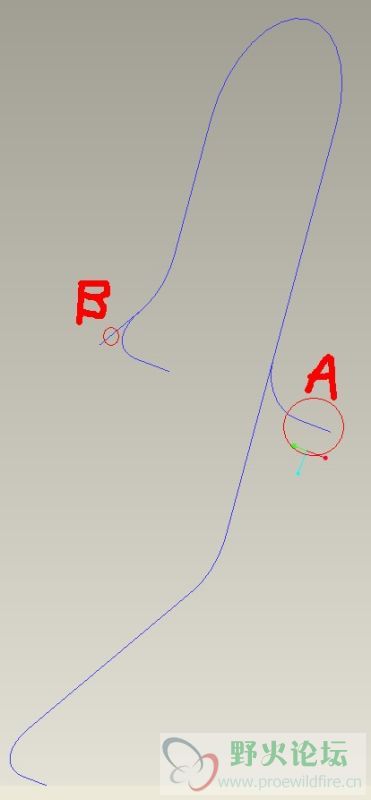

这是原始图,我是在proe里将这两个视图画出来使用交截得到

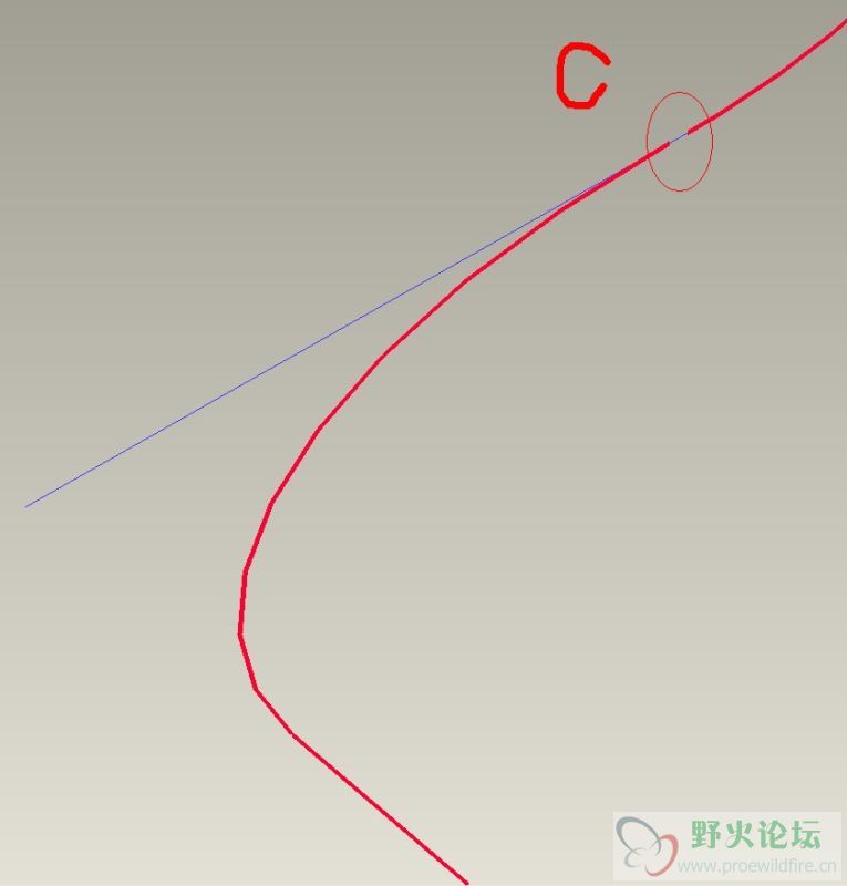

发现多了A,B两段线,然后我使用扫描选轨迹的时候没选这两段,但是选完后出现如图的C处断口
以至于做不了扫描。在利用相交获取空间曲线时常常得不到自己理想的结果,不选多余的线段又会产生断口,求知道此类问题的高手解答。谢谢!(公司文件都加密的,上传不了文档,只好截图,有尺寸)

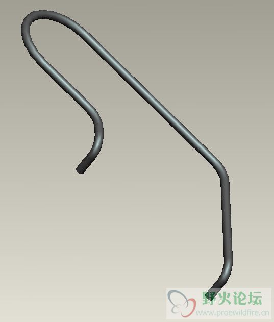

发表于 2010-12-14 20:48 | 显示全部楼层
是不是这样
交截曲线
交截曲线

发表于 2010-12-14 21:25 | 显示全部楼层
我试了一下,没有按楼主的尺寸,大概画了下,曲线交接是有点问题。用曲面交截要好得多。

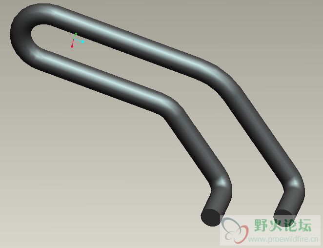

发表于 2010-12-16 22:39 | 显示全部楼层
照楼主的尺寸画的。楼主自己看看吧
