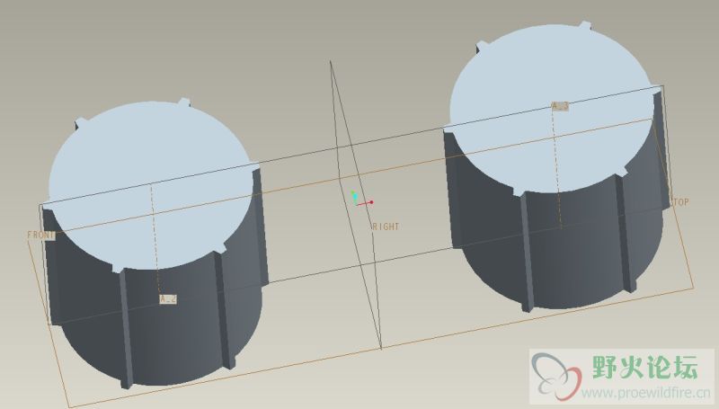

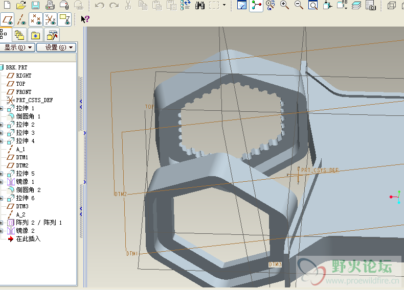

是这么个情况,我画了一个夹子,中间有一侧在六边形拉伸体外围阵列了一圈齿形,之后就是想把这个六边形的拉身体连同阵列后的齿形一同镜像,可是镜像后就只有原来的六边形拉伸体,阵列的齿形没有镜像成功!如图:

proe阵列过的特征不能镜像
http://www.proewildfire.cn/thread-47990-1-1.html

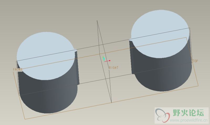

其实就是阵列后的特征不能够再进行镜像或者复制,应该先镜像再阵列。如下图:
先做了阵列镜像后无阵列特征

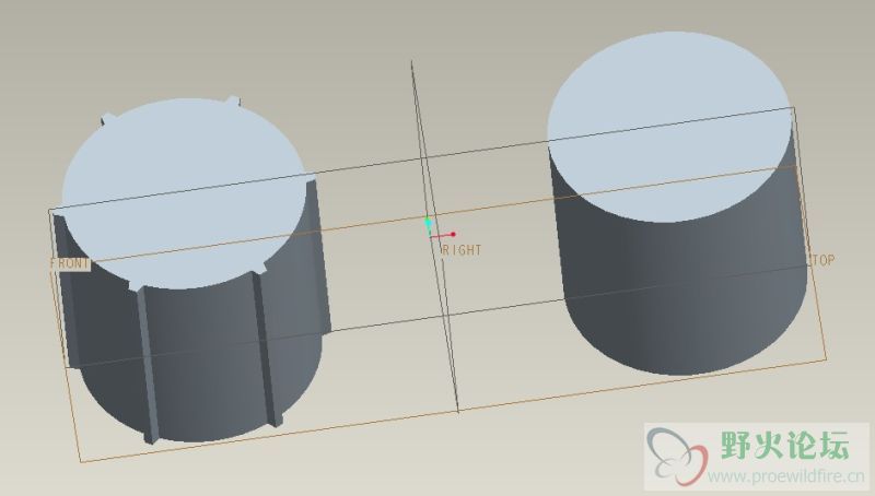

先镜像
然后再分别阵列

各位说的,大部分已经试验过,变成组也不行。如果先镜像,后阵列的话,又得重新建立参考轴以及参考平面,那样看起来好纷乱!6楼说的那个切掉一个面,不太明白,先试试看!因为我的两个六边形拉伸体与top面呈30度的角,阵列后,还必须重新定义参考面和参考轴线!
