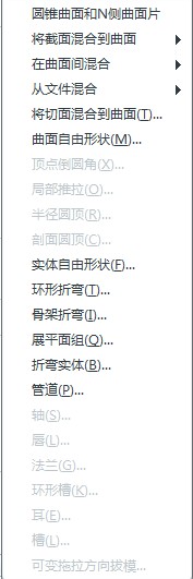

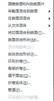

pro/e5.0和pro/e2.0在插入菜单下拉的高级选项中的功能为什么不一样啊?pro/e5.0要比pro/e2.0要少了很多,求求告诉怎么回事!!

配置选项allow_anatomic_features设为yes,
