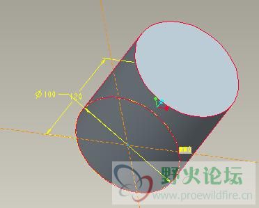

当设置好一个拉伸特征,确定后,怎么修改它的拉伸参数呢?谢谢

点击拉伸特征——右键——编辑——直接在图形上改

两种方法,一种是右键单击拉伸特征,点编辑,在图形上改;另一种是右键单击拉伸特征,点编辑定义,放置,编辑,草绘,进草绘模块修改。
