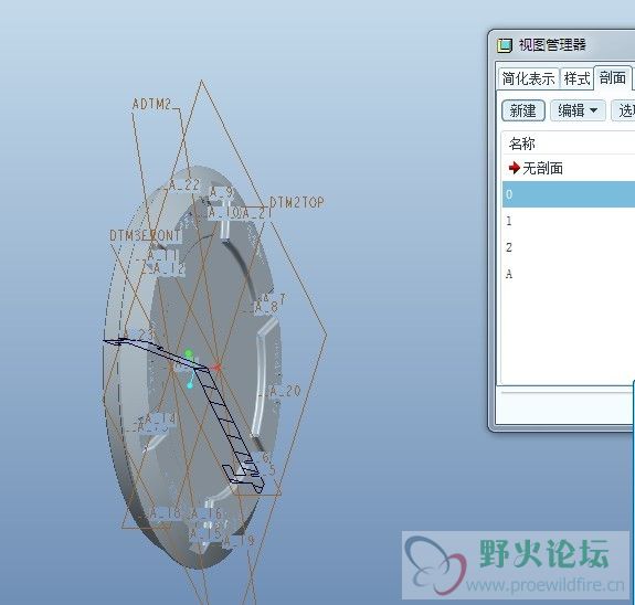

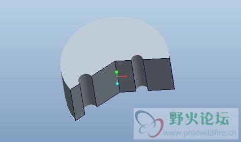

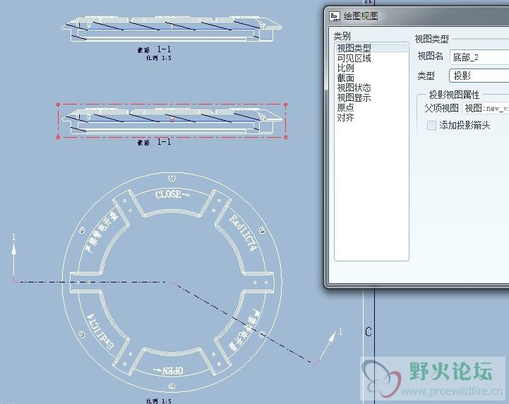

图形的旋转式剖面如何创建成平整的剖面?
这个旋转式剖面本来是有一定角度的,要做成平整的剖面,该怎样设置呢?

 楼主| 发表于 2010-12-13 17:33 | 显示全部楼层
我用的版本是5.0M010的,我的意思就是说怎么创建一个剖视图上面是对称类型的剖面,然后实际上的有半边是有一定角度的半剖面,俗称旋转式剖面,,,找了半天没看到相关的资料啊,,高手啊,高手在哪里啊

发表于 2010-12-13 20:32 | 显示全部楼层
楼主 从你剖的那个面展开后,然后有一定夹角?我菜不明白
70
308
440
发表于 2010-12-13 20:35 | 显示全部楼层
你如果只是要剖那个面的话  你可以先展开
然后给个展开的视图 就可以了

 楼主| 发表于 2010-12-13 22:41 | 显示全部楼层
把那个有夹角的面展开然后再剖,,明天试试,,,

发表于 2010-12-14 18:50 | 显示全部楼层

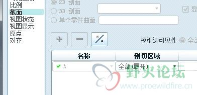

楼主,我弄出来了
你看看是不是
你插入的剖视图 一定要是一般的投影  像下面的一样  然后点截面 然后全部展开 就ok 我试着传下一张  不好传啊  希望能帮上你
[ 本帖最后由 mo10mo 于 2010-12-14 19:01 编辑 ]
554
67
Aurora
888
 楼主| 发表于 2010-12-15 09:07 | 显示全部楼层
楼上那位兄弟的方法启发了我,但是把这个旋转式剖面搞出来真正的选项是在创建剖面的时候选择方向,总之,还是非常感谢这位兄弟的帮忙的

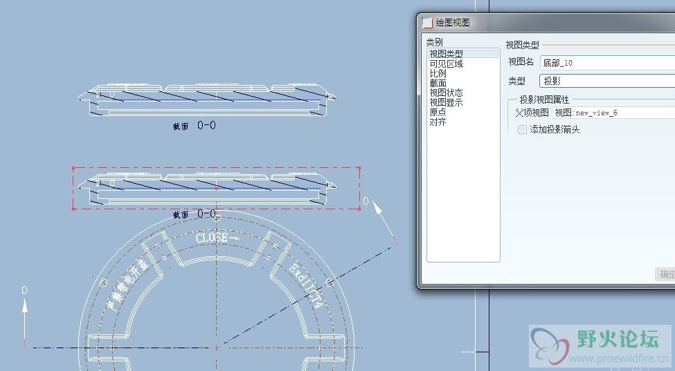

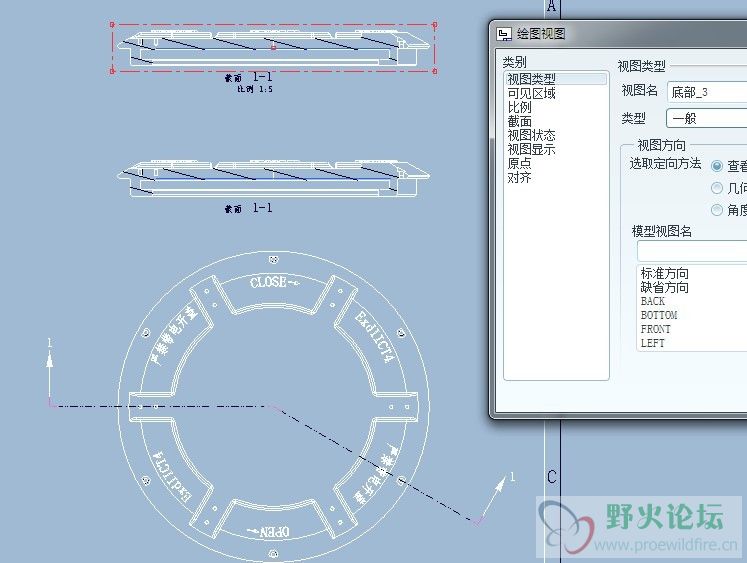

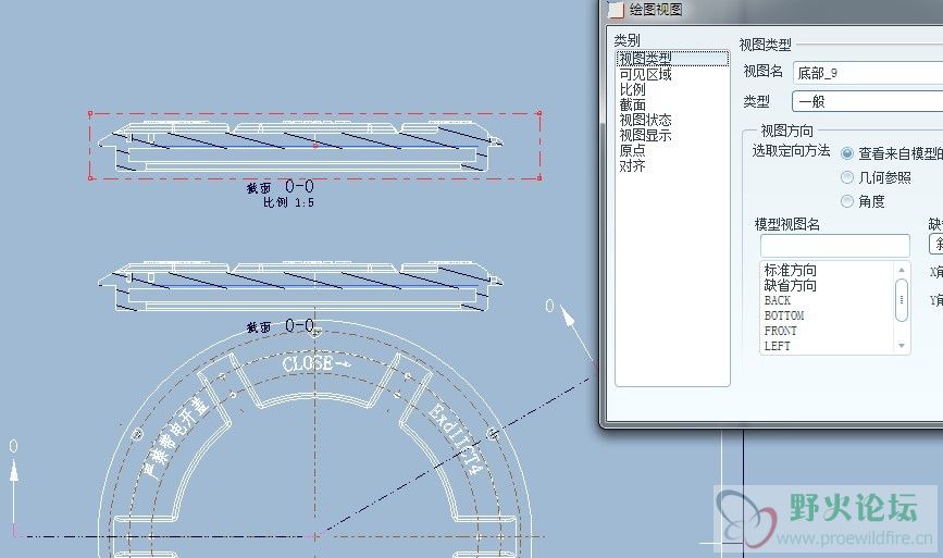

 楼主| 发表于 2010-12-15 09:22 | 显示全部楼层
两张图
两张图里面的布局不同,分别是一般和投影视图。剖面是一样的。

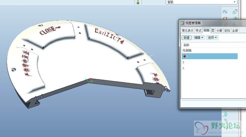

 楼主| 发表于 2010-12-15 09:36 | 显示全部楼层
剖面
我的图怎么一次只能传一张~~~
发了回复再编辑再加图。晕。。
