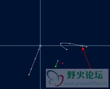

[已解决] 这个VSS的x轨迹是什么作用?

是啊,我也琢磨了个大概了,就是觉得不能熟练使用,只是给我个图我能看懂X轨迹的作用,但是让我用X轨迹来进行创造性设计,想不出来!比如说那个两步做的那个镂空立方体,呵呵,没有领会精髓吧!

发表于 2008-5-18 00:00 | 显示全部楼层
这么说吧,当不选额外轨迹线为x轴参照的时候
草绘截面的时候x轴就会按照系统默认的来
当选额外轨迹线为x轴参照的时候
草绘截面的时候x轴就会经过额外轨迹线

原帖由 gzhxhk 于 2008-5-17 23:31 发表
这个图我想明白了,但是对于vss的x轨迹还是领会不到它的要旨。希望好心人认真讲解一下!
小女人姐姐
今天我看书了,书上说:
可变截面扫描特征是用一条原始轨迹线、X轨迹线、多条一般轨迹线
和一个截面来定义的高级特征,原始轨迹线决定扫描的方向~
X轨迹线决定截面的水平矢量~~!!!
截面原点总是位于原始轨迹线上,而X轴指向X轨迹~~~

发表于 2008-5-18 20:43 | 显示全部楼层
最后的总结:
X轨迹线的作用是用来决定截面的水平矢量的~
