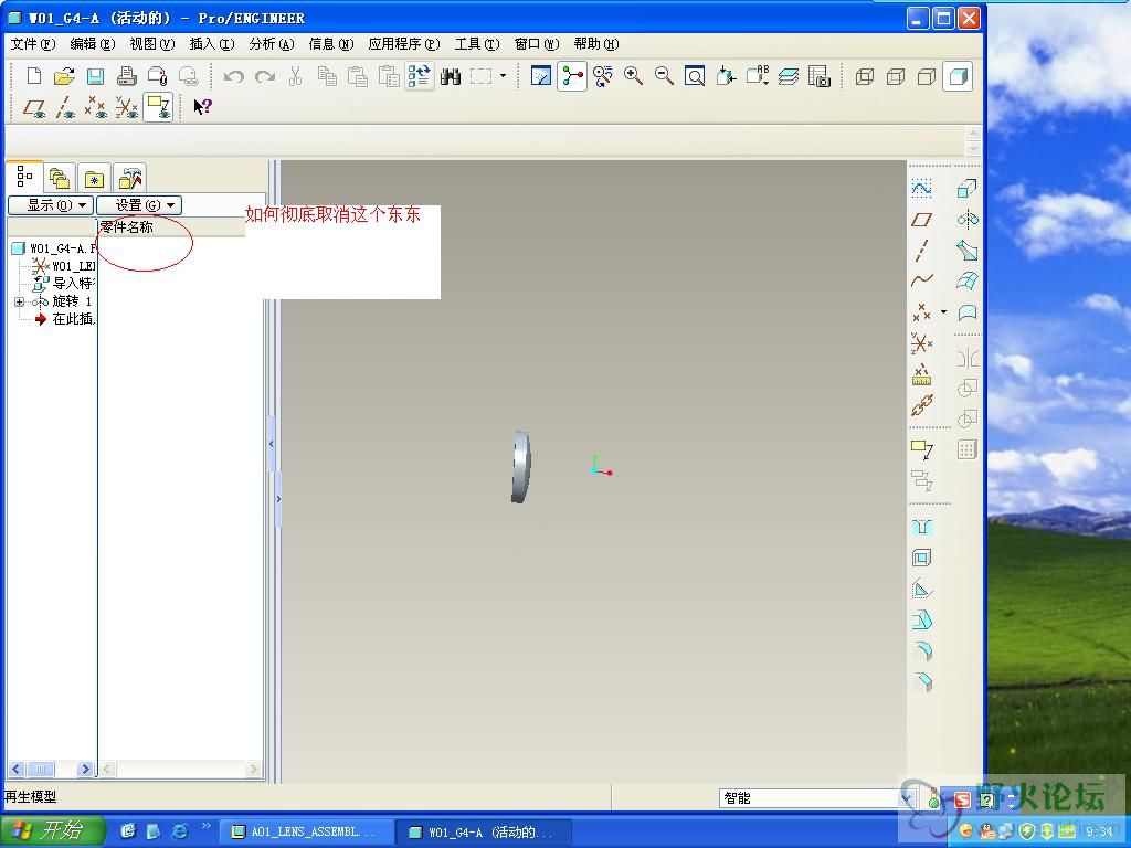

每次打开零件时左侧总会出现一个零件名称,求助大家在哪里可以彻底不出现左侧的零件名称。

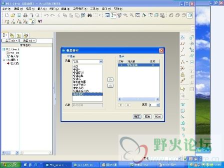

点击模型树上方的设置————数列。打开的东西是配置你模型树文件的。在里面设置去掉你不想出现的。然后保存。就好了。还可以直接在你的模型树文件Tree.cfg里面删除你不要的那行。

 楼主| 发表于 2010-12-13 18:38 | 显示全部楼层
我试了一下,去掉保存不行也

mdl_tree_cfg_file,自己的配置不会弄?
