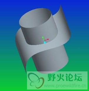

[求助] 相交命令是干什么用的 怎么用?

相交命令是 已知2个曲面  用相交命令 得到 空间曲线的 方法,比如这2个曲面  要得到他们的交线 就可以用相交命令。

发表于 2010-12-12 18:39 | 显示全部楼层
结果图片 (原来2个曲面隐藏了 为了能看清楚一些!)

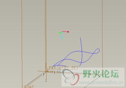

还有一种用法,用两条线画空间曲线
1.jpg 图一为在两个平面上的投影, 2.jpg 图二为相交以后形成的空间曲线。

发表于 2013-3-5 22:35 | 显示全部楼层
回复 6# szznh0307 的帖子
这位高人,你的这种两条线画空间曲线的方法用的是什么命令,还望赐教,小妹在此先谢过了
找到了,要把2个草绘都选中,编辑菜单里面才会有 相交 的命令
