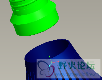

懂得人帮帮忙!谢谢!
就是这两处!
就是这两处!

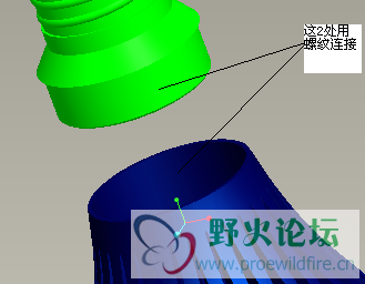

 楼主| 发表于 2010-12-16 08:32 | 显示全部楼层
就是这两处需要用螺纹连接,这两处的螺纹应该怎样画!谢谢

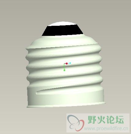

求助!怎样绘制E27灯头螺纹
我是要E27灯头螺纹与塑料配合那一部分的螺纹,是属于在塑料上面的,不是下图那个!

发表于 2010-12-16 10:50 | 显示全部楼层
螺旋扫描

发表于 2010-12-16 21:53 | 显示全部楼层
螺旋扫描不行吗?上切下长料!

发表于 2010-12-18 16:58 | 显示全部楼层
用螺纹扫描,没有特殊要求的话也可以用螺纹修饰
