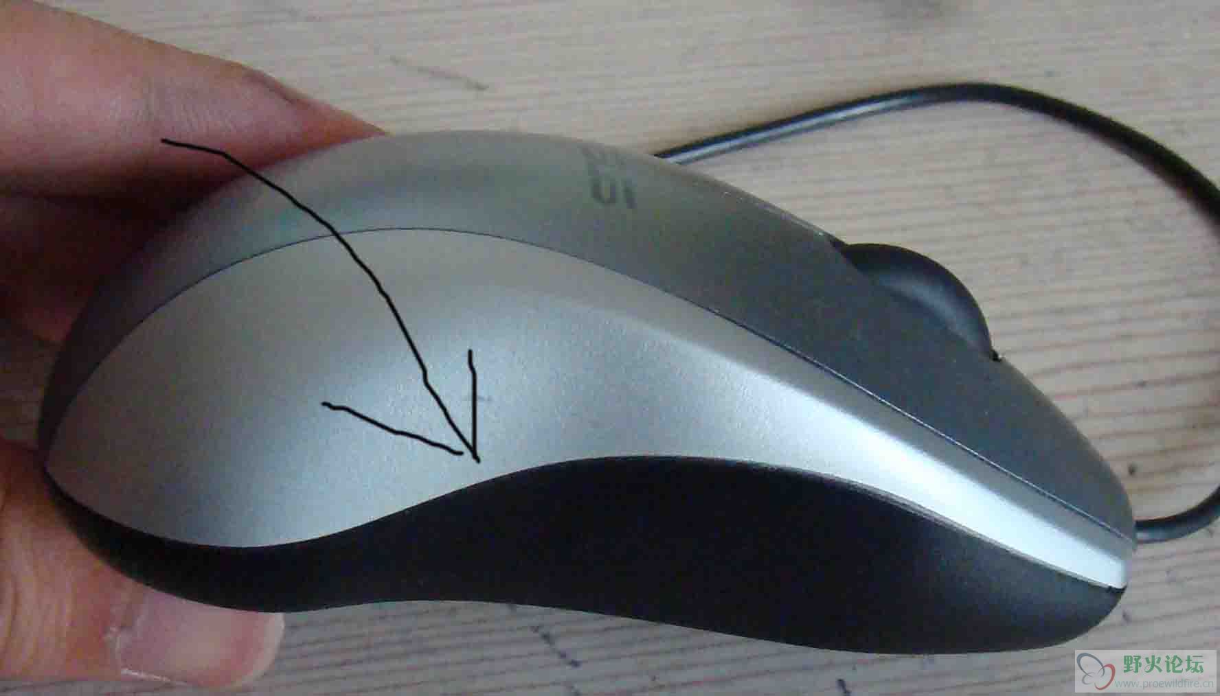

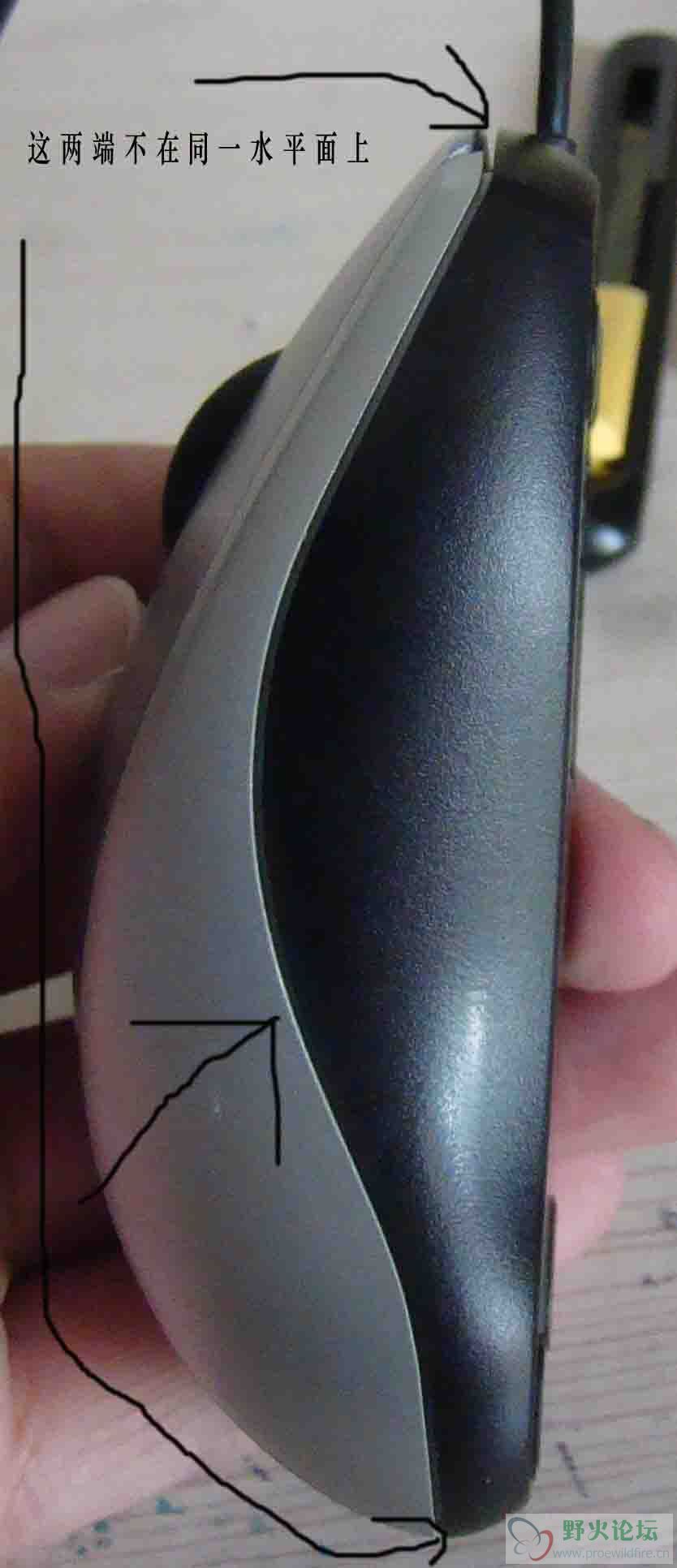

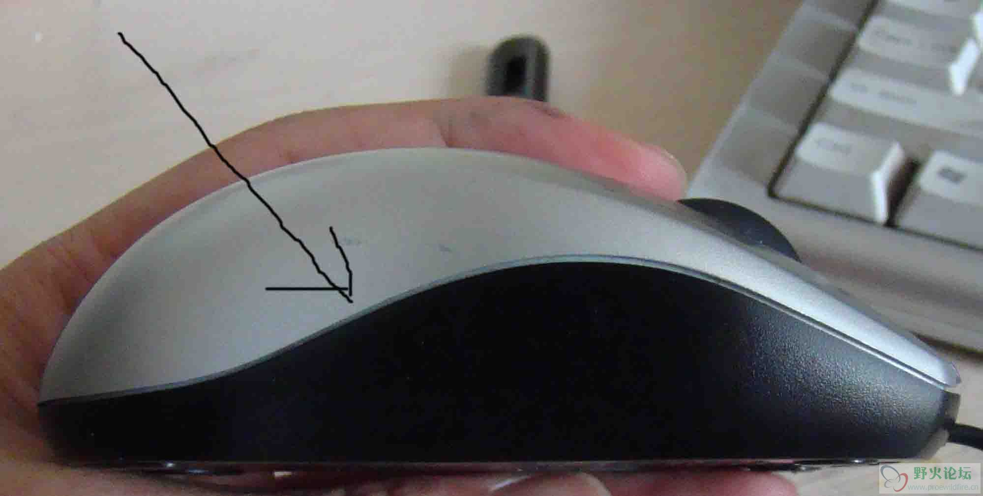

[求助] 请问各位鼠标上这条线怎么做啊?
发表于 2008-5-17 18:03 | 显示全部楼层 |阅读模式

发表于 2008-5-17 18:34 | 显示全部楼层
你试试用扫描看看
不得我也不会了

发表于 2008-5-17 19:03 | 显示全部楼层
先画点  然后用那个基准线连起来看看行么~~

发表于 2008-5-17 19:15 | 显示全部楼层
呵呵,用合并来做。

发表于 2008-5-17 19:21 | 显示全部楼层
投影应该可以的

发表于 2008-5-20 12:16 | 显示全部楼层
用二次投影

发表于 2008-5-21 10:03 | 显示全部楼层
那条线其实是一条三维曲线,可以用好多方法得到啊
二次投影,在不同的平面描点然后连接点,造型这些都可以达到啊
