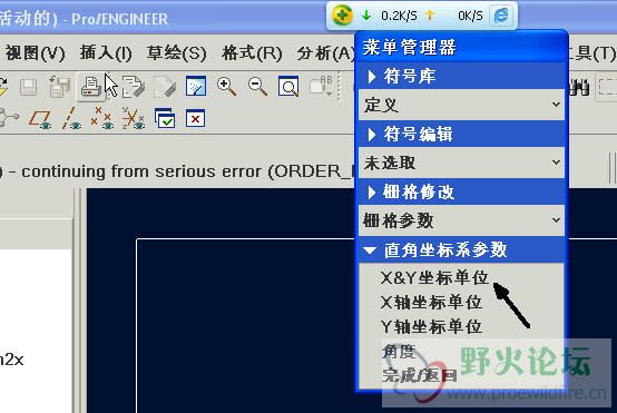

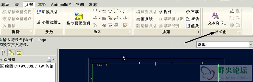

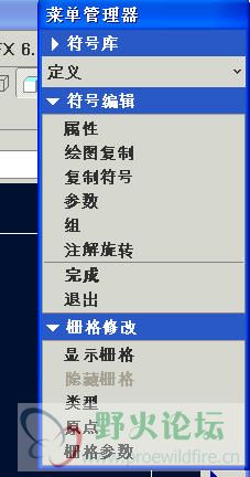

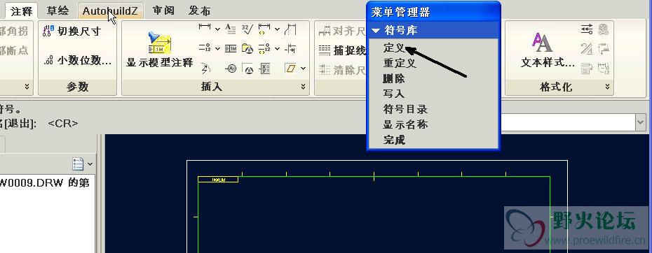

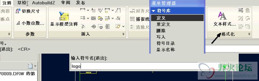

这教程好像不适合5.0,在5.0中找不到文章中所述的内容,谁知道在5.0中该怎么操作啊?
可以呀:
1.在绘图环境下,注释\格式化\符号库,出现:
2.定义
3.输入欲定义符号的名称:
4.在绘图\绘图栅格,出现:
5.“显示栅格”:
6.可能默认的栅格较小,更改栅格参数
8.就可以出现本贴开头的内容了
