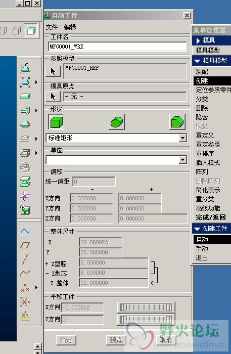

各位大师~~我想请教一下,为什么我的分模那里,单位那里,我的是空的呢。没有mm单位给我选择呢?

模具不会,你可以检查下你的模型单位看看

你安装的时候没有安装自动创建工件的功能
那个OPTIONS里面所有的栏目都选上  就有数值了

问题问的不是很清楚啊~
是那个灰色尺寸么?
模具坐标没选上吧?
你的附件的图跟单位似乎没什么关系~!

3F的解答我同意,顶一个

补上这个文件即可
把mold_data文件夹放在proeWildfire 3.0-apps_data下,重启即可
