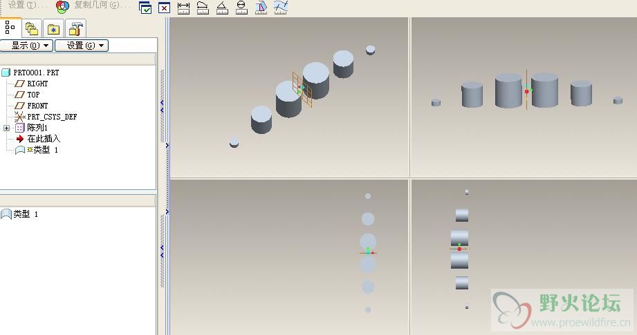

看图做阵列,要求就一个阵列。

 楼主| 发表于 2007-11-30 19:07 | 显示全部楼层
原帖由 野火 于 2007-11-30 18:25 发表
例子里的做法不会,期待讲一下做法
看看有人回做么,教程很快就出来。

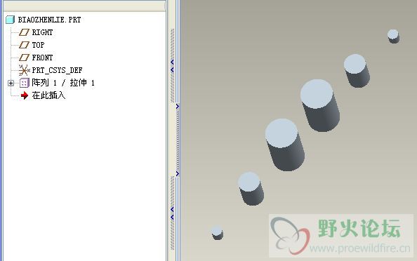

是这样么

发表于 2007-12-8 12:19 | 显示全部楼层
回复 6# 的帖子
仔细看看零件的名称就知道了,是用表阵列做的,密码是楼主的名字!

发表于 2007-12-18 08:32 | 显示全部楼层
回复 9# 的帖子
这么基础的阵列就不用了吧,看看表阵列的帮助文件比什么都强!!!

发表于 2008-4-11 15:10 | 显示全部楼层
看例子  阵列 逐放大  修改尺寸
