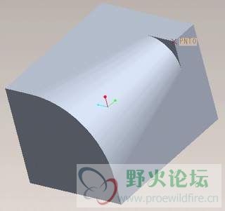

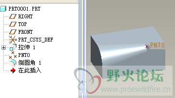

做了一个。

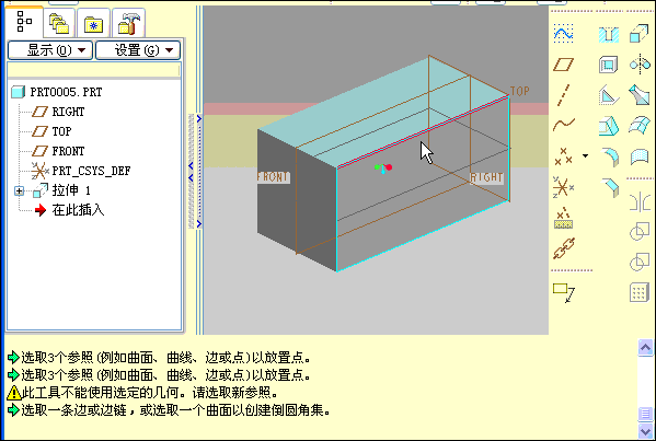

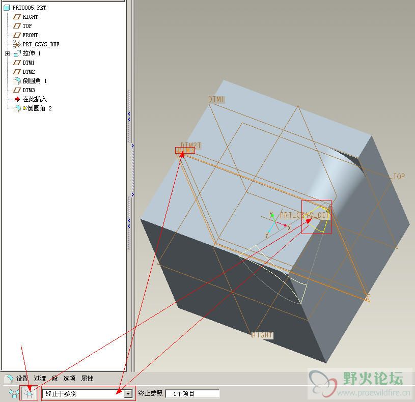

我也是新手,研究了一下,你们不说我吧
主要就是:1先建立好基准面,2倒圆角时候右键点半径句柄,再添加一个半径,大小自己写
3点切换到过渡模式按钮,然后按图上点就可以了

这样?!
