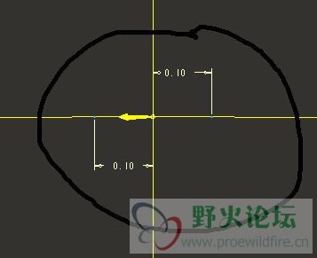

 楼主| 发表于 2008-6-3 23:22 | 显示全部楼层
看来这图还是有不少人不会画,我传几张图吧,用混合-平行做
混合-平行
混合-平行
定义方形截面时,把四个定点均设为混合定点,起始点设在如图位置
定义圆形截面时,要定义9个微点把圆分成九段
这是起始点出的微点发大图,共三个点,起始点放中间。其余三处均为2个点,一共是九个点

至于怎末展开,我还是不会,也许就象楼上那位老兄说的不能展开

发表于 2008-6-12 13:51 | 显示全部楼层
proe的版金是要求等壁厚的,这种显然是不等壁厚的,所以版金做不出,但可先rib撕裂,再展开

你开个缝就可以了
94
118
 楼主| 发表于 2008-6-29 22:04 | 显示全部楼层
楼上的你试了吗?
不可以吧
