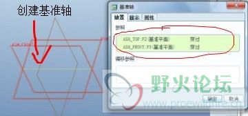

“第二步新建组件,创建一根轴,这根轴是用来给螺杆做销钉定义用的”
没弄明白是咋整的

发表于 2011-4-25 17:59 | 显示全部楼层
回复 564# BoYa_DIY 的帖子
001.jpg 就是在装配里创建一根基准轴啊

发表于 2011-4-27 09:47 | 显示全部楼层
回复 567# zhjs548 的帖子
不会吧,我做个简单的轮装配,
首先建个凸轮PRT
然后新建一个装配,在装配里创建基准轴
基准轴完了进行装配,采用销钉
完成后就可以机械仿真了
[ 本帖最后由 724293947 于 2011-4-27 10:08 编辑 ]

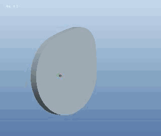

发表于 2011-4-27 23:37 | 显示全部楼层
原帖由 724293947 于 2011-4-27 09:47 发表
不会吧,我做个简单的轮装配,
首先建个凸轮PRT
99009
然后新建一个装配,在装配里创建基准轴
99011
99012
基准轴完了进行装配,采用销钉
99013
完成后就可以机械仿真了
99017
最后一张gif格式的动画是在 Pro E 里面倒出来的 ?
