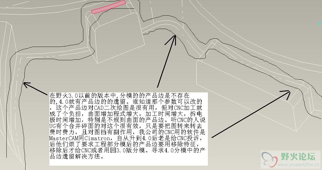

在野火3.0以前的版本中,分模的的产品边是不存在的,4.0就有产品边的的遣留。谁知道那个参数可以改的,这个产品边对CAD二次绘图是很有用,但对CNC加工就成了个负担,曲面增加程式增大,加工时间增大,拆电极时间增加,特别是不规则曲面的产品边。听CNC的人说UG有个合并碎面的对这个很有效,只是要把图转来转去费时费力,且对图档有副作用,我公司的CNC用的软件是MasterCAM同Cimatron,自从升到4.0后老是给CNC投诉,后他们烦了要求工程部分模后的产品边要用移除特征,移除后才给CNC或者用回3.0版分模。寻求4.0分模中的产品边遣留解决方法。 产品边.jpg

叫他们用POWERMILL做NC哈哈!!
 楼主| 发表于 2008-5-21 10:37 | 显示全部楼层
不能解决吗?4.0真的很好用,看来要放肆4.0用回3.0了 :Q :Q
