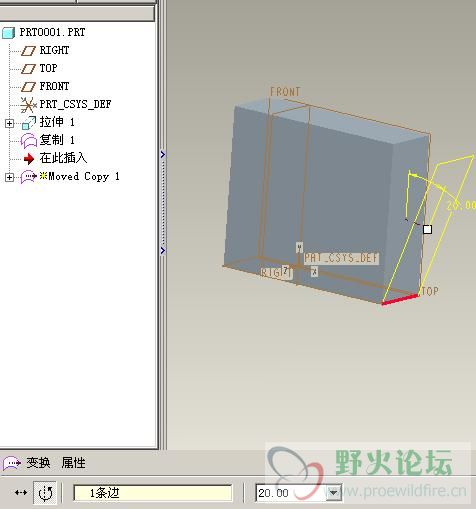

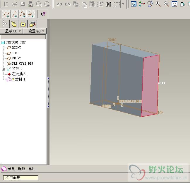

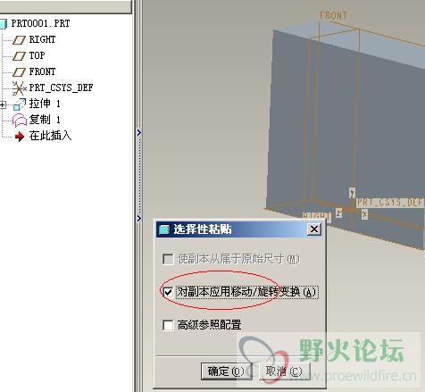

你结合上一步呀 ,你看它上一步 是个 曲面复制把 , 再复制 一次,然后,粘贴后边的 选择性粘贴就可以用了  你点 下  ,是不是 就可以旋转了~~~~
参与人数 1威望 +1 金钱 +3 收起 理由
popwolf + 1 + 3 热心助人
73
104
 楼主| 发表于 2008-5-16 12:55 | 显示全部楼层
谢谢了,原来是这样的!!我就是不知道要复制曲面,选择性粘贴才出现呀!!我以为复制实体的面就可以了,所以我试了N次选择性粘贴都没有出现. 现在知道怎么回事了!果然是高手!!
