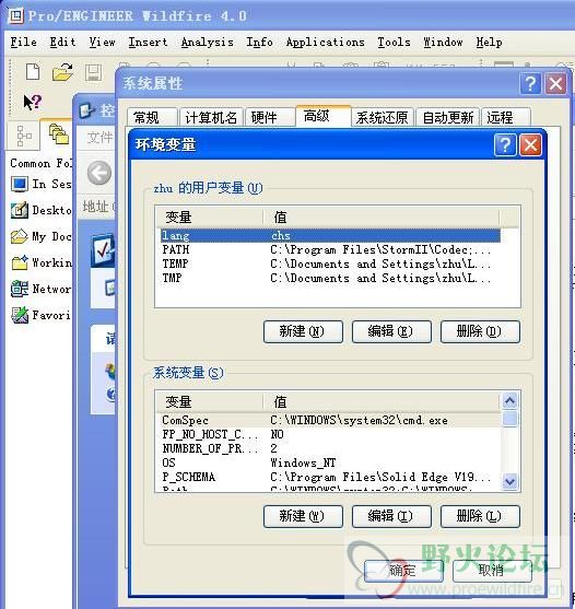

帮助同事安装过了3.0m120和4.0,可都是英文菜单。也设置了环境变量,但是没有用,启动后出现这样的提示:
ENGINEER could not initialize the specified locale "chs" and has reverted to running in English.
Please check the locale settings before re-launching Pro/ENGINEER.
请各位帮助,谢谢。

安装的时候没选上中文版吧··建议你再安装一下··记得选上中文版

已经选上了中文版,安装过多台电脑了,只有这台出现这个问题。

楼主试下设置config文件
将menu_translation 设置为yes  显示为中文版
                         Both 为中英双文版
                         No 为英文版
发表于 2008-5-16 22:24 | 显示全部楼层
卸载,设置环境变量,重新安装,不行就重新装系统,然后再安装

重新装系统后完成了安装,谢谢。
