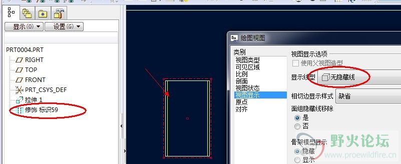

工程图中的修饰螺纹只有再隐藏线的模式下才能看的到吗??
73
发表于 2010-12-23 14:40 | 显示全部楼层
同问啊...
不在隐线模式的时候好像就没了...我也苦恼呢.
73
发表于 2010-12-23 21:23 | 显示全部楼层
顶起来...
879
172
1332
发表于 2010-12-23 22:13 | 显示全部楼层
呵呵,大盆兄弟我来了
hlr_for_threads=yes
