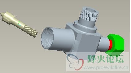

由于组件内部结构复杂,当给元件添加约束时由于看不见内部而带来不便,听说可以用简化方法来装配,但小弟不会用,请高手指点指点或者提供其他更好的办法!!!
右边装配体内部复杂不好给左边的零件添加约束

用线框

线多了  很容易搞混淆,况且有些线和面只能在看得见的情况下才能选中啊,如果能剖开局部直接看到内部结构就好了   就是不会剖开局部啊

可以,右击先隐藏一部分的干涉零件

楼主不会隐藏功能吗

隐藏干涉零件 就ok

在装配里也可以创建剖面。。打开剖面就有看到内容了。。而且可以不需要用到的定位零件可以先隐藏。。

可以把一些不相关的零件隐藏掉!!还有     楼主可以考虑下“活”装配      用销钉试试!!!效果比“死装配好”    至少速度上更快!!!
