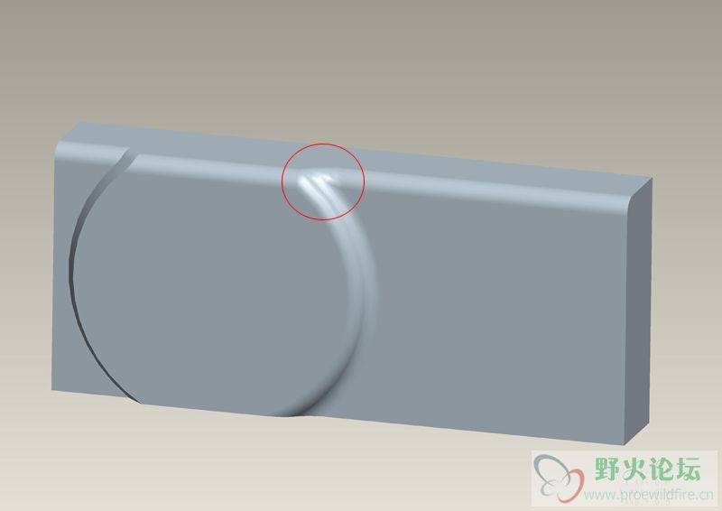

图0001,三个曲面相交的部位(圆柱面与平面相切的那一点),边倒圆角感觉不怎么自然,如何使它过渡更自然一点?

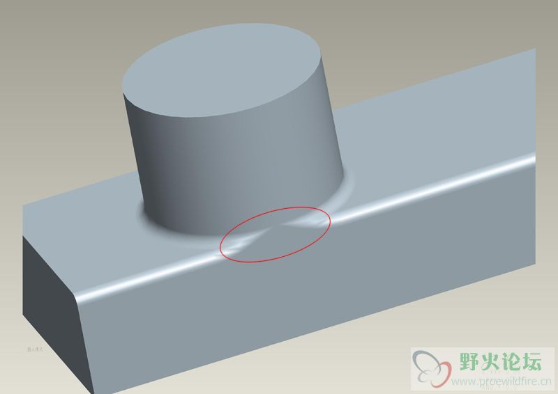

图0002,边转折的部位倒圆角也是过渡不自然,如何处理能使它们更光滑一些?

发表于 2010-12-12 12:25 | 显示全部楼层
试试倒角的顺序

发表于 2010-12-12 12:53 | 显示全部楼层
换一下倒圆角的顺序,一般的问题可以解决。

发表于 2010-12-12 22:27 | 显示全部楼层
倒角太大了?

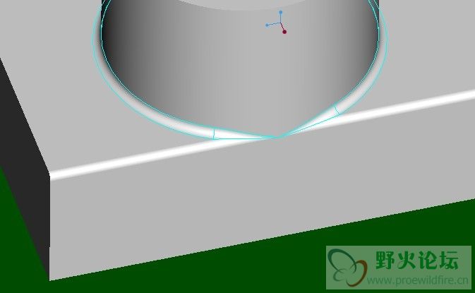

发表于 2010-12-13 18:51 | 显示全部楼层
