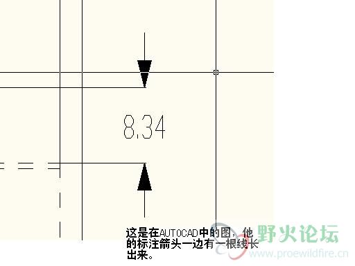

菜鸟求帮忙,工程图问题。标注箭头没有线啊,是哪里设置出问题了。还有我傍边有一个标注颜色呈茄紫色,那是怎么回事啊??

 楼主| 发表于 2010-12-11 08:32 | 显示全部楼层
看看在AUTOCAD中的标注,箭头的一端有一根线。

发表于 2010-12-12 13:10 | 显示全部楼层
见附件图片所示。
另外,你要善于用PROE的帮助文件,在里面可以搜索到。
50
发表于 2010-12-12 13:12 | 显示全部楼层
不知怎么的,上传不了图片,具体如下:
dim_leader_length  : 尺寸线超过尺寸界线的长度
witness_line_delta : 尺寸界线超过尺寸的长度
