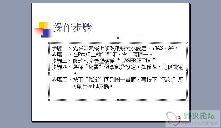

pro/e列印設定:請參考

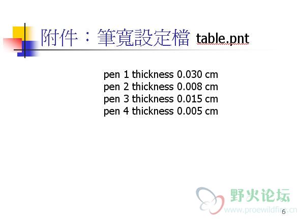

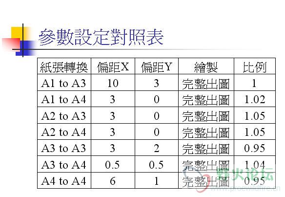

 楼主| 发表于 2010-12-11 08:21 | 显示全部楼层
pro/e列印設定
看不清楚嗎?
ProE列印設定教學.rar
80.05 KB, 下载次数: 49
