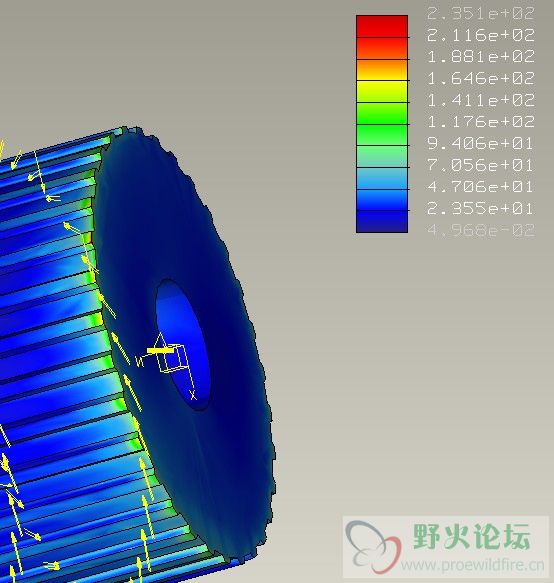

我发现proe和ansys求解最大应力相差很大啊,尤其是在应力集中那一块proe的最大应力是ansys求解出来的三倍多,但是除了最大的应力,其他的和ansys差不多,这个问题该如何看待啊,各位高手给我个解答。

对不起,补充下 ansys求解出来的最大应力是117MP 请问该如何看待这一问题

我想到这么几个问题,设置边界条件完全一样吗?定义结构分析求解的收敛状况、单元等设置都一样吗?还有最关键的单位制都一样吗?

都一样的 是同样的状况下 俩软件的分析结果 所以我有所怀疑

ansys如果网格划分更细一些两者答案就接近了 看来proe也挺准确的
