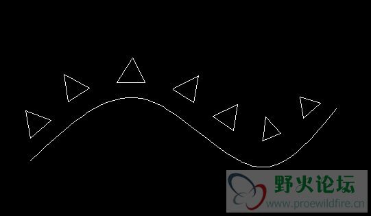

[求助] 如何沿这条曲线将三角形阵列?

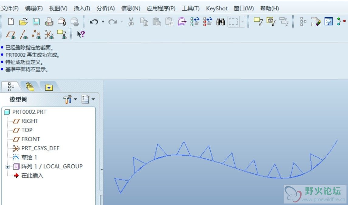

要用PROE中的阵列做到你的那种要求
即使林清安来了也不行
因为所谓阵列
就是径向或纵向的平移
即使是以曲线阵列也不能让阵列对象旋转
所以不行
你可以用草绘的方法一个一个参照开始那个画
加自己的要求去约束还可以达到
楼子的意思是阵列后的三角形也和曲线平衡

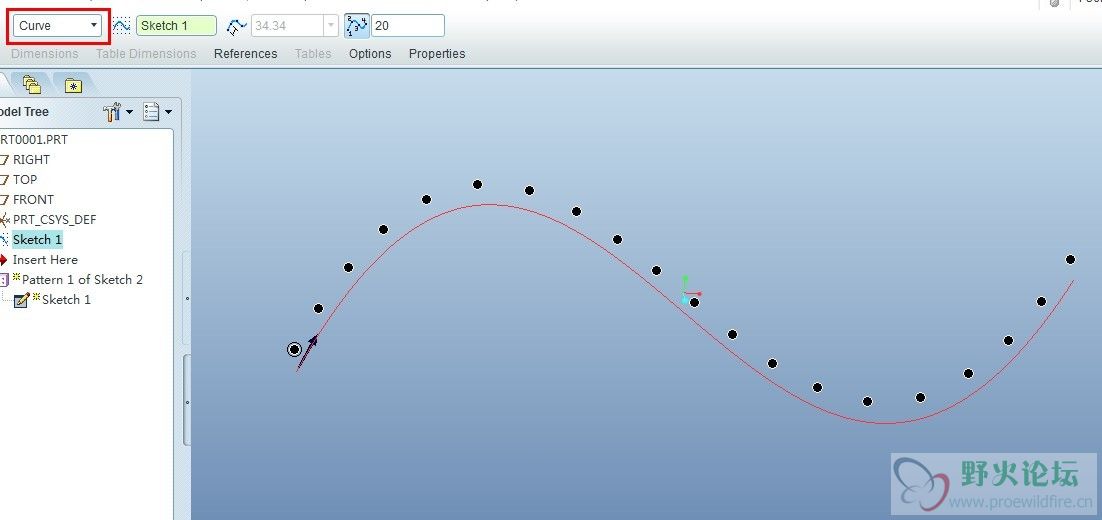

发表于 2010-12-10 20:02 | 显示全部楼层
曲线阵列即可:

 楼主| 发表于 2010-12-12 10:38 | 显示全部楼层
回复 3# 331502522 的帖子
等曲率的线是可以哈,关键是陈列时的变量参数怎么做,应该有方法的

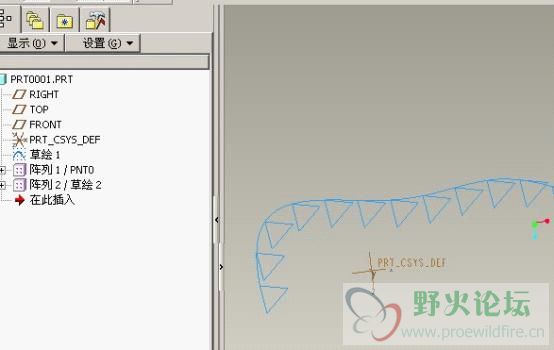

发表于 2010-12-14 23:27 | 显示全部楼层
做了一个不知道是不是需要的。5.0的图。

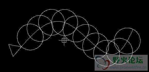

 楼主| 发表于 2010-12-19 08:45 | 显示全部楼层
回复 7# hehaihang123 的帖子
谢谢解答,但不是这个效果,您如果把三角形在曲线上首尾相连就会发现问题了,您所画的是等弧长的,而非我要的等弦长的
