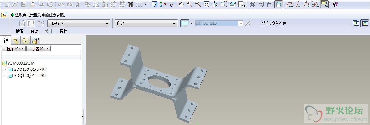

发表于 2010-12-10 13:02 | 显示全部楼层 |阅读模式
添加其他的零件都能看到,唯独这个看不到,而且我单独打开这个零件又可以,不知道怎么回事?
装配图添加的零件看不见
装配图添加的零件看不见

发表于 2010-12-10 13:29 | 显示全部楼层
      此情况可能是没有成功“装配”组合到组件中去。
      组装时,要将此件加足“约束”,并且保存文档,这样操作之后,才能确实“组装上了”!

 楼主| 发表于 2010-12-10 15:01 | 显示全部楼层
回复 2# yun0336wu 的帖子
问题是,要添加的零件都看不到,没法加约束了

发表于 2010-12-10 15:21 | 显示全部楼层
原帖由 zhangchunliok 于 2010-12-10 15:01 发表
      所有待添加的零件prt文件,都必需预先归纳集中在同一个文件夹(ASM)内,不能放在别的文件夹 —— 那可就是一定找不到的呐!

 楼主| 发表于 2010-12-10 15:54 | 显示全部楼层
恩,是的,谢谢版主了
发表于 2010-12-10 22:40 | 显示全部楼层
要打开装配体,必须保证装配体所在的文件夹中包括所有的零件,否则打开装配体就报错,找不到文件夹中没有的零件。
