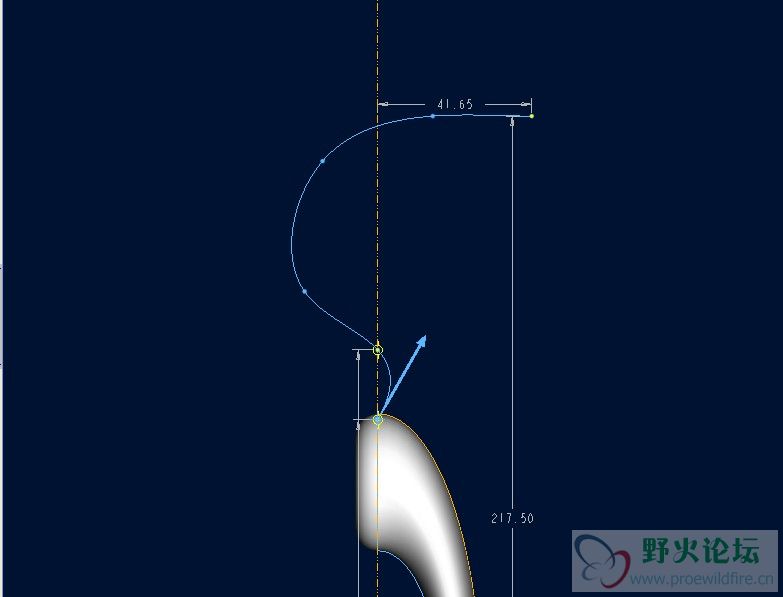

请教各位高手一个问题,在 扫描—伸出项—草绘轨迹 的时候,这个草绘轨迹如何画成3D的,使扫描出来的效果是3D 的?不胜感激!!
81
114

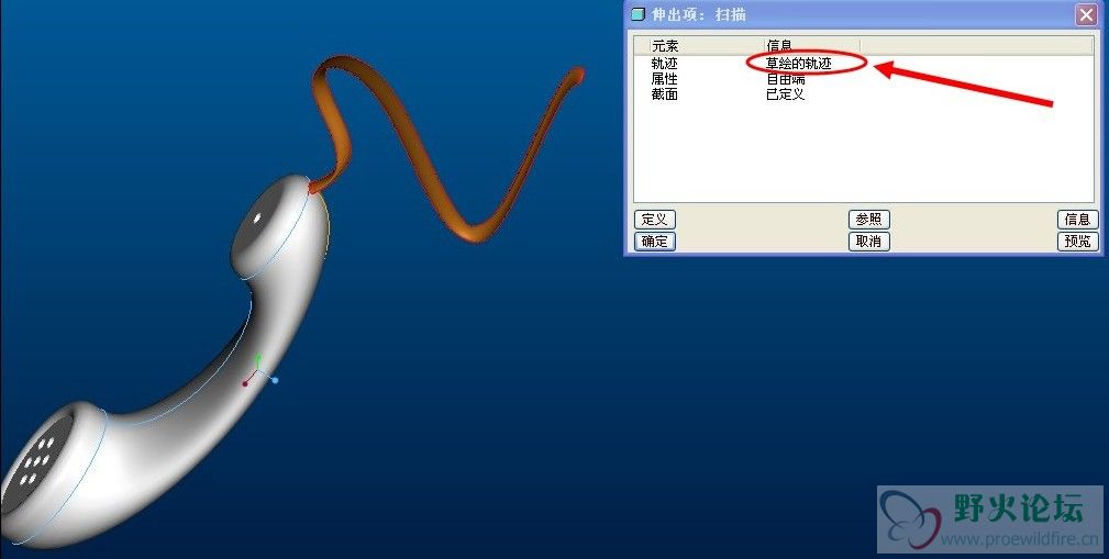

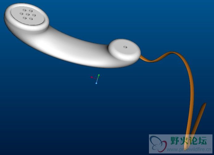

 楼主| 发表于 2010-12-10 09:04 | 显示全部楼层

 楼主| 发表于 2010-12-10 11:29 | 显示全部楼层
谢啦各位!只是看到别人做的这个他是直接在草绘轨迹下草绘出来的,弄不清楚是怎么回事。明明是在二维草绘模式下完成的草绘?!还望达人不吝指教!?

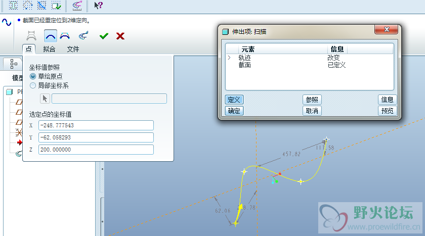

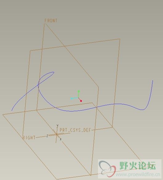

发表于 2010-12-10 22:31 | 显示全部楼层
这个确实可以做。
草绘轨迹时,画出样条,然后双击样条进行编辑,在”点“面板中,先选中一个样条的端点或插值点,便可以编辑此点的坐标。
把z坐标改成非0,便生成三维的样条。
注意只有在扫描的草绘轨迹环境中,才可以画三维的样条。
