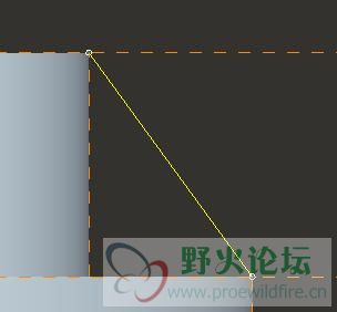

各位大侠,我在两个圆柱中间做了一个筋,筋的参照线不能放置在圆柱的上表面上,一放上边就不能生成,如图所示。请各位老师给帮帮忙。多谢了!

发表于 2008-5-15 15:47 | 显示全部楼层
应该不至于吧···
设置上表面为参照,就能捕获了···
[ 本帖最后由 popwolf 于 2008-5-15 15:50 编辑 ]

 楼主| 发表于 2008-5-15 15:53 | 显示全部楼层
我试了,画线能画上,就是最后出现提示“不能精修端棱点”

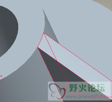

 楼主| 发表于 2008-5-15 15:55 | 显示全部楼层
如下图所示

 楼主| 发表于 2008-5-15 16:02 | 显示全部楼层
刚才又试了一下,厚度改为2可以成功,但是改为3就出现”不能精修棱端点提示“

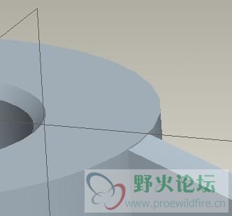

发表于 2008-5-15 16:03 | 显示全部楼层
给你做个录像!

 楼主| 发表于 2008-5-15 16:13 | 显示全部楼层
多谢,问题已经解决
多谢版主的录像,看了以后发现我做的截面图有问题,没有把底下线条画出来。现在终于解决了。多谢版主。祝好人一生平安!
