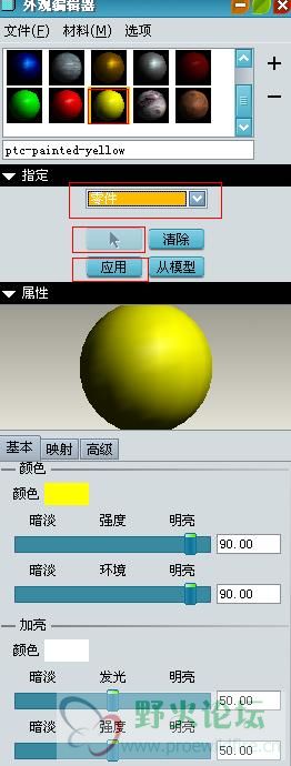

发表于 2008-5-15 11:15 | 显示全部楼层
红色图框为依次顺序!
第一步,选材质球,第二步确定是零件  还是曲面等等   ,第三步选物体,中建确定,第四步点应用!
该做什么,应该怎么做,你应该想清楚!
