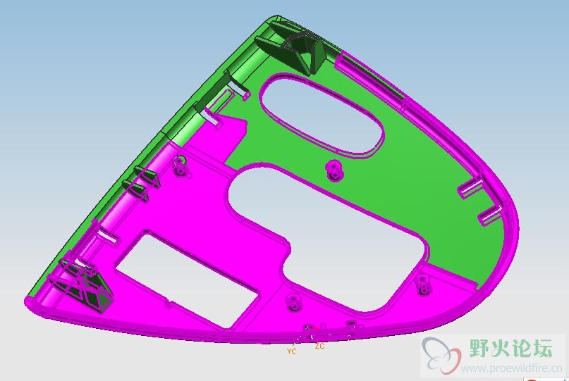

我是做CNC编程的 ,有时需要把实体拆成几部分加工
ug可以很方便的把实体切割成几部分,而且还能以不同颜色显示在一个实体中,并可以单独部分保存。并且能通过反复切割,求和找到最适合的切割位置方便加工。
pro/E不知道有没有这个功能,操作起来方便吗?具体怎么操作的呢?请大家帮帮忙。
UG拆的
UG拆的

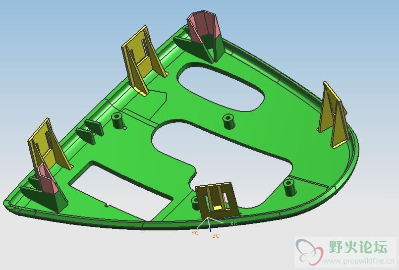

 楼主| 发表于 2008-5-15 09:15 | 显示全部楼层
[ 本帖最后由 wahaha_pc 于 2008-5-15 09:17 编辑 ]
切割后CNC可以加工的3D图档
切割后CNC可以加工的3D图档

不知道LZ具体的意思是什么  主要是没理解随意切割具体是什么要求
就我理解的话,应该是不行的 ,要切的话应该还是要应用拉伸或者曲面等方法。如果要切了以后又要显示成一个实体,可以试下切后分别保存,再还原组装成组件。
当然不是很好的办法
 楼主| 发表于 2008-5-15 10:08 | 显示全部楼层
LS的也算一种方法  呵呵 但还是显得繁琐 麻烦
UG里面用分割命令后实体就被一分为二了 显示债一个图里面  但是是两个独立的实体
当然也可以用求和来把他们变成一个实体
pro/e里面除了组件建模 ,好像不能把实体分成两部分单独存在的吧?

发表于 2008-5-15 22:02 | 显示全部楼层
原帖由 wahaha_pc 于 2008-5-15 10:08 发表
当然也可以用求和来把他们变成一个实体
pro/e里面除了组件建模 ,好像不能把实体 ...
画一个曲面把实体分割开~然后使用实体化命令可以割掉一半~~
复制一半回去可不可以?~~
