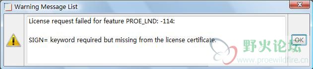

[求助] 装4.0 M020出现114错误
发表于 2008-5-15 00:36 | 显示全部楼层 |阅读模式
系统vista sp1;
安装正常,许可证生成文件用的是野火论坛的3月8日的。没有M020的版本;
安上就这样了;
文件导入、目录什么的我都没有弄错,装完也没运行。
求助,求助!!
1288
47504
发表于 2008-5-15 07:50 | 显示全部楼层
在论坛搜索 114,很多帖子讨论过解决办法了,检查你的补丁是否成功运行
发表于 2008-5-15 20:36 | 显示全部楼层
呵呵....
我的跟你一样
不过现在好了
是杀毒软件搞的鬼
你把杀毒软件卸了再解压文件试试
一定要重新解压
不然文件不够
