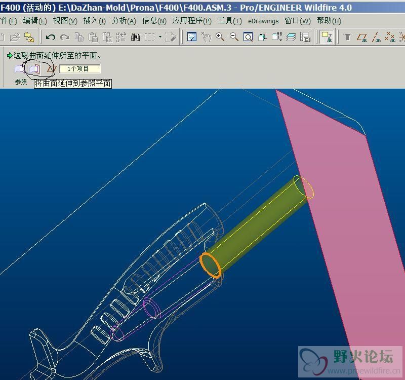

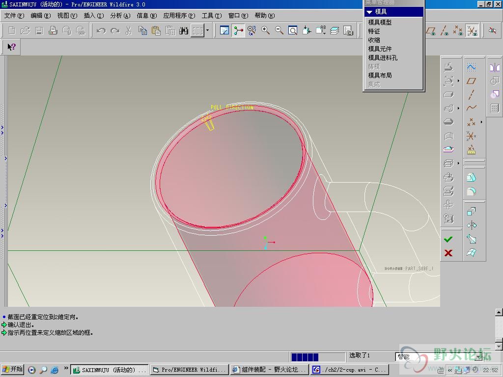

模具板块中 怎么才能将图1曲面延伸到模具面 如:图2图3结果
怎么操作 我不会啊 急!在线等!!!

发表于 2008-5-15 08:00 | 显示全部楼层
我建议楼主:影藏参照零件(铸件)——点选曲面的边线(杯子的外轮廓)——编辑——延伸——点延伸到参照平面(此时参照平面为工件底面)——OK

发表于 2008-5-15 08:11 | 显示全部楼层
用延伸到平面就可以了

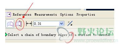

发表于 2009-11-19 22:39 | 显示全部楼层
延伸面的方法和2#说的差不多!!!
1:先copy杯子的要延伸轮廓(杯子的内壁)
2:选取1步骤中的轮廓线
3:进入edit  /extend弹出以下界面(里面选项供选择)
4:选者需要延伸到的面(或者创建一个面)
发表于 2009-11-19 22:41 | 显示全部楼层
附图
